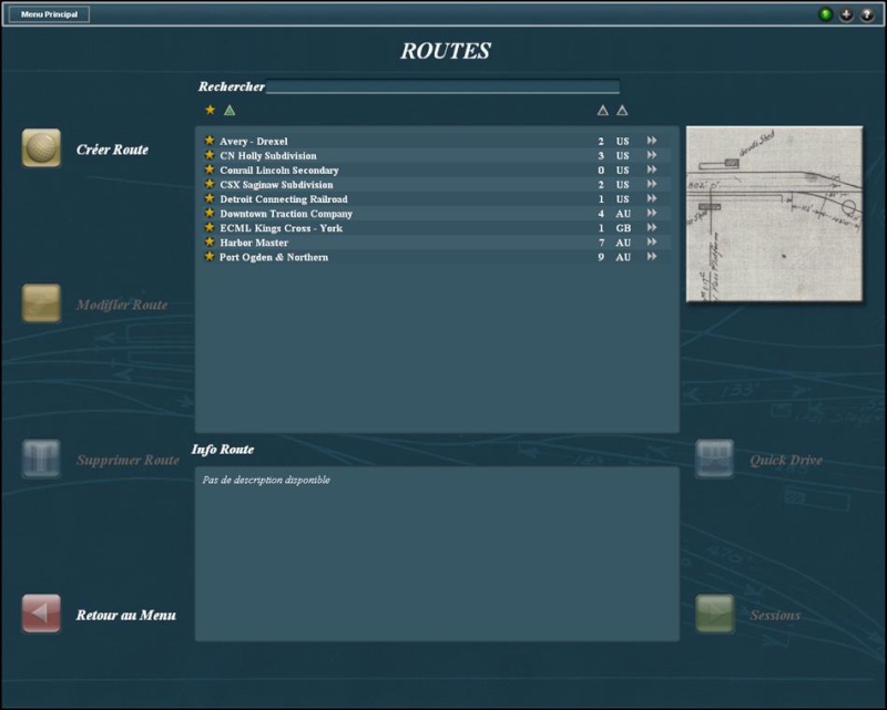

Message par GILMAR le Dim 19 Fév - 16:17
Salut Vincent,
Après avoir désinstallé et réinstallé TS2010 afin d’avoir une config propre, j’ai installé PO CORREZE V3. Aucune anomalie constatée mais malheureusement rien n’apparait au niveau des routes de TS2010. J’ajoute que j’ai fait une réparation de la base pour être sur que tout soit correct. Le build de ma version TRAINZ est 44088. Je pense que je vais purement et simplement abandonner TRAINZ si je n’arrive pas à installer des addons qui ont l’air de fonctionner ailleurs que chez moi. Qu’ai-je oublié ? Je me perds en conjectures. Un secours de la communauté serai précieux.
Merci de ton (votre) aide.
Gilles
Voir les copies d’écran ci-jointes.

Message par guyader1 le Dim 19 Fév - 22:05
Il faut décocher la petite étoile en haut de ton dernier screen et tu retrouveras tous les assets et maps.Là tu n'as que les favoris.
Re: Le PO Corrèze revisité
Message par vincentrh le Dim 19 Fév - 23:00
Oui, ça devrait être ça. C'est tout bête mais rassure-toi, tu n'auras pas été le premier à te faire piéger.
Message par GILMAR le Lun 20 Fév - 10:16
Salut JP et Vincent,
Merci de votre réponse. En effet cela marche nettement mieux. Décidément, TS2010 est plein de surprises. Que vont-ils inventer pour les prochaines versions?
